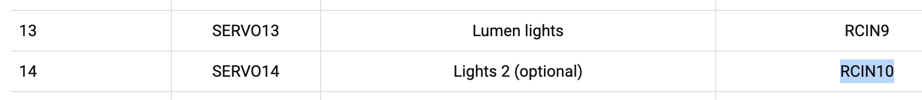

我刚刚加了第二组流明灯,想用类似的方法让它们工作。但一直没能成功。我把它们连接到14通道,并在BlueOS中将14通道配置为Lights2,但当我打开灯时,只有原来的那组灯有反应。我肯定忽略了一些非常明显的问题,如果有人能指出来,我将不胜感激。

您应该根据“自动驾驶仪输出通道配置”表格插入东西,并进行配置以匹配。
您需要将 Servo13 的功能参数设置为 RCIN9,将 Servo14 的功能参数设置为 RCIN10。这样您就可以将 Lights1 / Lights2 映射到按钮进行控制。如果您想让所有灯光同时由同一个按钮控制,您可以将黄色线拼接在一起,然后仅连接到 Servo13。
我猜您的 Servo# 功能参数没有设置!您可以在“自动驾驶仪参数”菜单或“车辆设置/PWM 输出”下进行此操作,这两个菜单都在 BlueOS 中。
