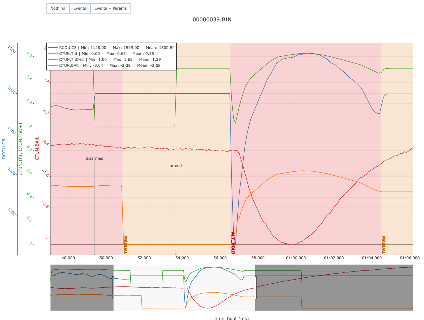

虽然有点难以解读,但以下是日志查看器中的一个此类事件:
红色代表深度,蓝色代表伺服5。在解除锁定状态后,以及在手动模式下重新锁定后,深度会继续略微向下“漂移”(符合预期)——整个过程中操纵杆始终保持中立。切换到 alt_hold 模式后,车辆立即全速下潜,下潜约 0.7 米。此时我们切换回手动控制模式,但稍等片刻,alt_hold 模式会恢复并稳定在约 2.5-2.6 米的深度(略低于启动 alt_hold 模式时的车辆位置)。
橙色和绿色分别是“CTUN.ThrottleIn”和“CTUN.ThrottleOut”的值(绿色偏移1以分隔两行)。
在手动控制模式下,这些油门值不会影响电机输出* 。当切换到 ALT_HOLD 模式时,油门值从 0(完全向下)开始,ALT_HOLD 控制回路需要多个周期才能将其“调整”回更合理的值,大约在 0.5 左右。
