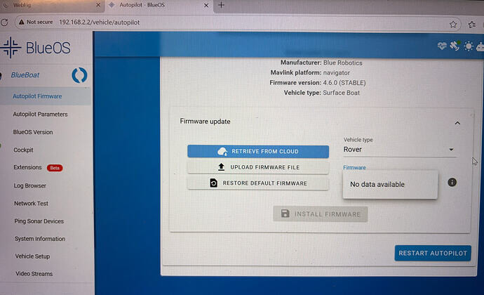

按照步骤设置好Blueboat后,我遇到了自动驾驶仪固件的问题,提示“没有可用数据”。请问可能是什么原因造成的?
可能是您的 BlueOS 计算机(车辆内的 Raspberry Pi)未连接到互联网,或者与固件服务器的连接存在一些问题(例如,由于网络配置/防火墙问题,或者服务器宕机)。
您的车辆是否已连接到 Wi-Fi?您的照片裁剪掉了顶部栏上带有互联网(地球)和 Wi-Fi(信号锥)指示器的部分。
我刚才试着加载了那个页面,漫游车固件列表加载正常,所以或许值得再试一次,以防你之前尝试时服务器出了问题?如果还是不行,你可能需要尝试不同的网络配置或连接(比如试试蜂窝网络?)。
