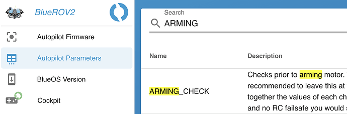

根据您收到的错误信息,系统很可能是因为安全检查失败而拒绝布防。您可以禁用这些安全检查,或者采取措施解决此问题。请检查ARMING_CHECK参数!
我可以在 Blue OS 的哪个部分查看 ArduPilot 的故障保护参数?
自动驾驶仪参数页面是目前配置启动检查的位置:
在“车辆设置/配置/故障保护”页面中,故障保护行为有更清晰的视觉概览,但请注意,启动检查发生在启动之前* ,而故障保护发生在运行期间(并且可能会强制将自动驾驶仪切换到不同的状态,例如特定的飞行模式,或解除启动,具体取决于用户配置)。

这仍然需要进行布防,因此如果布防失败,则无法正常工作。
