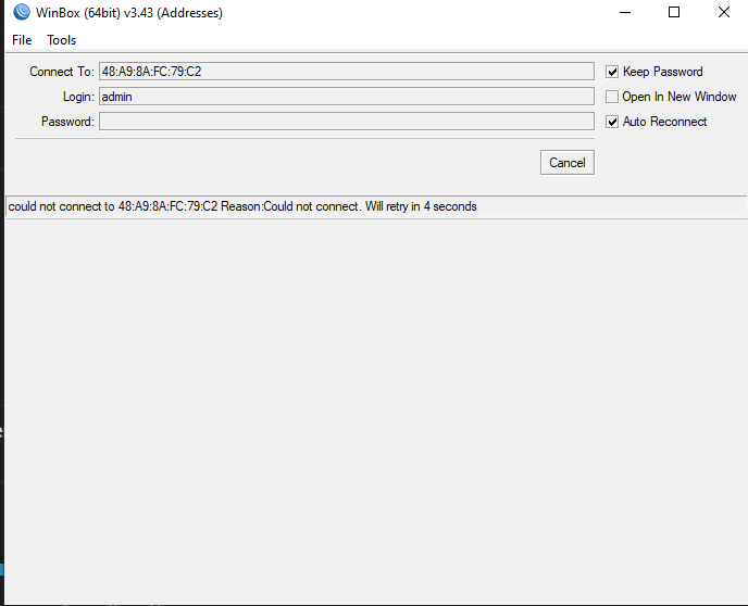

我在尝试将 BlueBoat 路由器重置为出厂设置并根据 zip 手册应用配置文件时遇到了类似的问题。我可以通过 WinBox 成功重置 BaseStation 并可以在笔记本电脑上 ping 通它,没有延迟或任何问题。当尝试重置船上的路由器时,我可以按 WinBox 中的“删除配置”按钮,但它退出了进一步的配置菜单。之后,我继续尝试通过路由器的 MAC 地址连接到路由器,它的 IP 显示为 0.0.0.0 且身份名称为“Mikrotik”,但根本无法连接。很多时候,当我连接到笔记本电脑时,我甚至无法在列表中看到该设备(或者需要等待很长时间才能看到)。我尝试通过套件中的以太网适配器和直接通过以太网端口连接,但没有发现任何区别。我现在陷入困境,不知道该怎么办。

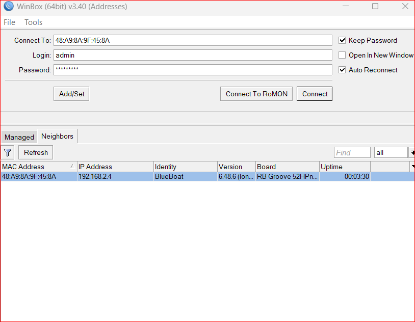

当 BlueBoat 和 BaseStation 通电后,如果您导航至 192.168.2.3,您将看到来自 192.168.2.4 的连接信号强度——您可以通过此方式验证配对是否成功。请重复配对过程,将您的电脑直接连接到 BlueBoat 无线电,并连接到活动的 BaseStation 接入点,然后点击“保存”。如果您在连接到 BaseStation 时能够访问 192.168.2.4,那么您应该能够访问 BlueOS 并在 QGround Control 中获得连接!

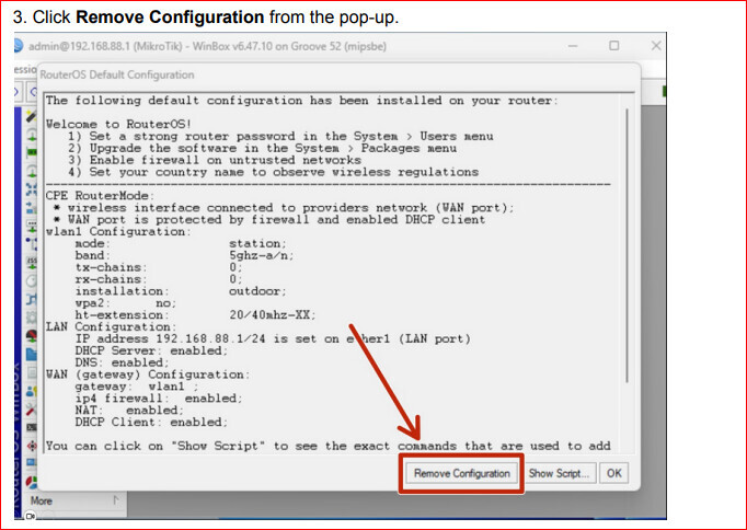

我下载了 winbox 并将其连接到路由器,
但是根据说明的第 3 步,应该会出现一个弹出窗口。但弹出窗口并没有出现在屏幕上。

如果没有弹出该窗口,您仍然可以重置所有参数。前往“系统”,重置配置,然后勾选“无默认配置”复选框。这会将设备重置为无 IP 地址,因此您只能通过 Winbox 连接。之后,其余说明应该适用。

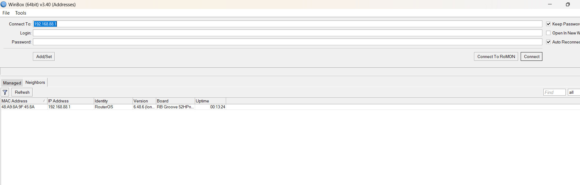

我已经重置了配置。
重置后,路由器已重启。
但现在我无法再通过 Winbox 访问路由器来重新配置。
IP 192.168.88.1 是否有默认的登录名和密码可供我使用?

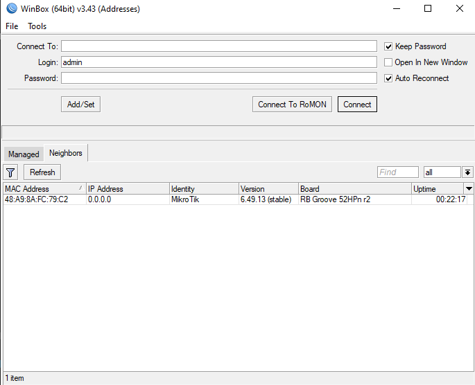

默认用户名是“admin”,没有密码。您应该可以访问该设备,但是您没有勾选“不保留默认配置”的选项,否则 IP 地址将为 0.0.0.0,您只能通过 WinBox 直接连接到该设备。获得访问权限后,您应该可以按照提供的说明设置路由器。
在我发送上一条消息后,我还勾选了“不保留默认配置”。
我得到了 IP 地址 0.0.0.0,之后就无法继续访问了。
