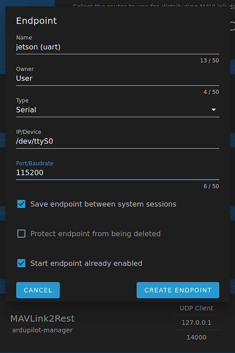

我正在尝试在导航飞行计算机和 Jetson 之间建立串行连接,以便向自动驾驶仪发送控制消息。我已经实现了单向通信,既可以使用本地 Python 脚本(使用 pyserial 转发消息)也可以通过配置 MAVLink-Server 端点来实现。然而,在这两种情况下,虽然 Jetson 可以读取 mavlink 消息,但其返回的命令却无法被确认。
我最近尝试配置 MAVLinkRouter 串行端点,但创建失败,并出现错误 AUTOPILOT_ENDPOINT_CREATE_FAIL。
有没有关于这些错误的文档,或者我之前错过的帖子?非常感谢您的帮助!

你能分享一下/ttyS0是什么设备吗?它看起来不像是Navigator的串口或USB适配器……
是的,我使用的是 BlueBoat 的 Raspberry Pi + Navigator 的默认配置,并希望通过串口将其连接到 Jetson 进行控制。我使用 Navigator 的串口 1根据技术细节,并使用一个适配 Jetson UART 引脚的 JST-GH。我知道无论如何这都会带来一些延迟,但我正在尝试通过串口连接来尽量减少延迟。

也就是说,你实际上并没有以正确的方式设置串行连接……MAvlink 端点用于通过串行方式将 BlueOS 连接到外部控制客户端或自动驾驶仪硬件。对于连接到自动驾驶仪本身的串行连接,请删除你可能已添加的任何串行路由,并只需调整以下自动驾驶仪参数:
Serial#_Protocol= Mavlink
Serial#_Baud = 115200(对于短距离和更大带宽,值越高越好!)
