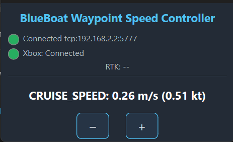

我有一个小型 Python 程序,当按下 Xbox D-pad 上/下按钮时,它会改变这些参数:

我认为在我的程序中我可以轻松快速地切换模式,以便更新新的速度。 - 有点像愚蠢的 ardupilot 东西,如果能够动态更新速度就好了。
