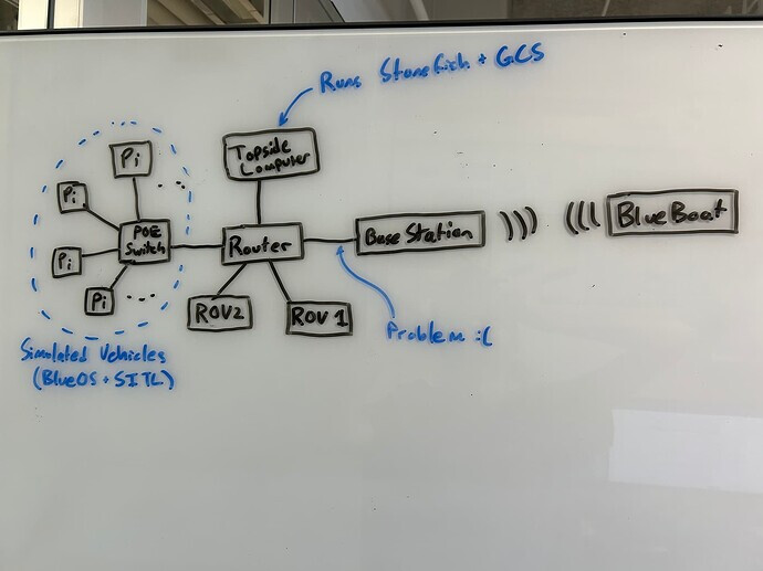

我正在构建一个软件,用于运行多个ROV(包括BlueBoat及其模拟版本)的实验。由于我会用到很多硬件,我不想把每个BlueRobotics设备接口都通过USB线连接到电脑上。相反,我想使用路由器;我附上了一张示意图,详细说明了我理想的网络架构。
对于 FXTI 设备,我认为可以直接绕过以太网转 USB-B 转换器。不过我需要保留 USB-B 接口,并将其连接到 +5V 电源。但是,基站却让我遇到了一些麻烦。我尝试使用 USB-C 转以太网线从面板接口连接到我的路由器,但没有成功。我拆开了基站,发现面板接口直接连接到一块 PCB 板上,这块 PCB 板又连接到路由器本身。我推测这块 PCB 板集成了 USB-C 转以太网转换器、PoE 供电器和用户界面板。
我不太想通过无线方式将基站桥接到路由器,因为那样会使我的网络吞吐量减半。目前,我打算先把基站连接到电脑上,然后再桥接到路由器,但随着设备数量的增加,这可能会造成路由瓶颈。

您完全可以按照您绘制的图来设置网络!您需要确保每个 BlueOS 设备都已单独配置为使用唯一的 IP 地址,并且可能还需要配置自动驾驶参数 SYS_ID。
要将基站中的 Mikrotik 连接到路由器,只需从基站内部拔下以太网线,然后将其连接到路由器上的 USB-C 接口即可——您需要为电源线提供 12V 电源,可能需要外接电源。正如您所发现的,USB-C 接口只能为计算机提供网络连接,据我所知,没有路由器的 USB 端口支持通过该接口进行网络连接——通常 USB-C 接口用于连接打印机、U盘或 USB 蜂窝调制解调器等设备。
或者,您可以使用带有多个 WiFi 模块的路由器一个模块可以作为连接 ROV 或 BlueBoats 的通用网络,另一个模块则可以作为客户端连接到基站模块。我们已经将这款路由器塞进了一个基站盒子里(里面没有 Mikrotik 设备),并将其用作无线 FXTI——第二个 WiFi 模块使得通过系绳连接 ROV 上网变得轻而易举!
