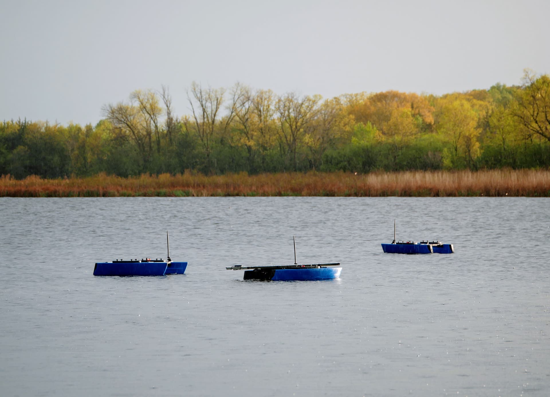

多艘 BlueBoat 船在附近运行——会互相干扰吗?
我有一个关于使用多艘 BlueBoat 扩展运营规模的问题。
是否有可能在相对较近的距离内运行一支小型 BlueBoat 船队,每艘船都有自己独立的基站?例如,在同一区域(几百米范围内)部署两艘或更多艘船。
我主要想知道:
  • 基站或车辆之间会互相干扰吗?
  • 是否有特定的频率/频道设置需要调整以避免串扰?
  • 有没有人成功地在现场同时运行多个系统?
在同一区域运行多个 BlueBoat 设备是完全可行的,但我建议不要 使用多个基站。最好只使用一个 WiFi 接入点,连接多个客户端!因为基站的接入点名称相同,运行多个基站会增加设置难度。
即使只使用一个基站,也需要修改标准设置——一艘 BlueBoat 可以保留默认地址,但其他 BlueBoat 的船载无线电 IP 地址、BlueOS IP 地址和 ArduRover 车辆 ID 都需要更改。
我曾多次同时使用过3台BlueBoat对讲机,它们都连接到同一个基站。无线传输范围并不比原装Mikrotik对讲机差。QGC的多车支持功能也足够用了。
