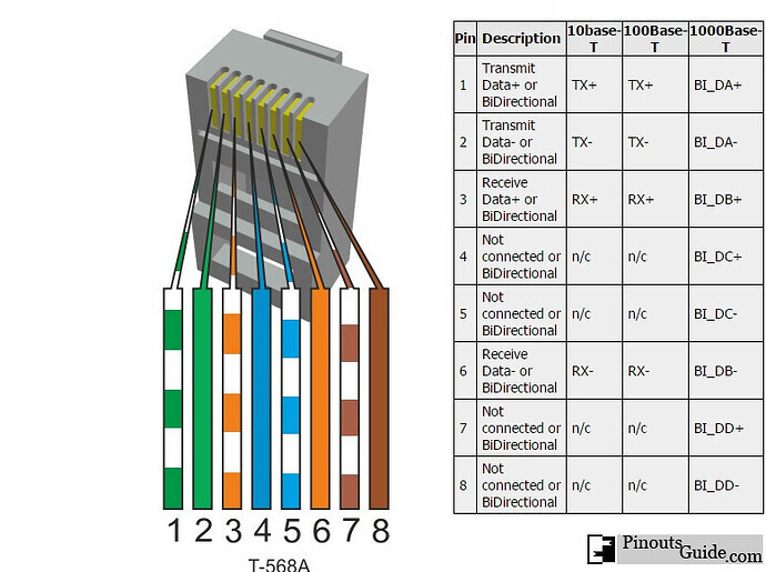

如果可以接受,则需要使用 RJ45 以太网插孔终止 ROV 和电缆的上端,使用两对双绞线,该连接应按照以太网标准进行连接(连接引脚 1、2、3 和 6)

只需选择两对线缆(与顶部使用的相同),并将它们连接到 RJ45 接口(正如 Tony 所说,使用 1、2、3、6 针脚),就可以将其直接连接到 Raspi 了。
