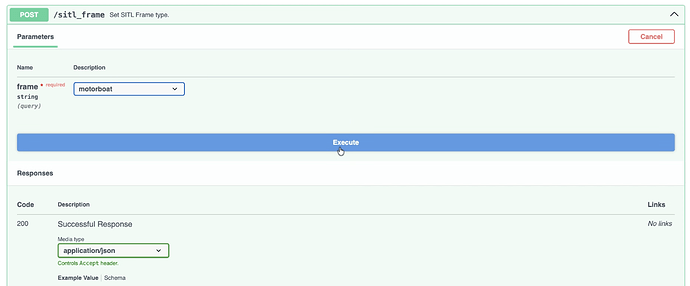

要解决此问题,请转到“可用服务”页面,然后单击最右侧栏中的“自动驾驶仪管理器 v2.0 文档”链接。在加载的页面上,将 /sitl_frame 下的 frame type 更改为 motorboat,然后执行:
目前这种方式略显怪异,不够友好,但好在至少它可行。 :grinning:
