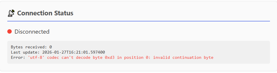

你好,我目前正在尝试设置一个简单的RTK2B Budget,以便使用BlueOS上的NTRIP扩展程序接收NTRIP校正数据。当我尝试连接时,收到以下错误:
RTK模块目前通过Serial3接口连接到Blueboat导航板。我已经更改了该端口使用的协议,但错误仍然存在。非常感谢您能提供任何关于可能原因的见解。

请问您在BlueBoat上连接的是哪种RTK模块?如果您有两个接收器,通常会占用两个串口吧?
这个错误看起来更多是您配置与校正服务扩展的连接方式,而不是 GPS 本身的问题……您应该先确保定位功能正常工作——这可以确保自动驾驶仪与 GPS 正确通信。
您是否已成功使用RTK GPS?如果您运行的是较新版本的QGIS,并且您的计算机连接了基站GPS,它应该会发送本地修正数据……
有一个关于子网的很好的AI解释。我主要是想问,你是否更改了BlueOS和通用网络的默认IP地址192.168.2.2?

原来是 NTRIP 扩展程序的问题。我卸载了它,然后安装了之前的版本,问题似乎就解决了。
