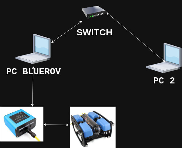

网络拓扑:BlueROV 通过 Fathom-X 接口连接到主 PC(PC BLUEROV)。该 PC 上配置了一个“网络桥接器”,用于与以太网交换机共享连接。
远程电脑:第二台电脑(PC 2)连接到同一个交换机。
连接性:PC 2 与 ROV (192.168.2.2) 之间的 Ping 测试稳定。PC 2 上的 QGroundControl 运行正常。

我们始终避免使用“桥接”连接,尤其是在 Windows 系统上。虽然桥接有时可能有效,但它会引入许多奇怪的网络行为/端口阻塞/服务阻塞,这些都可能影响您的 RTSP 流协商。
对于您的设置,我建议您打开 FXTI 机箱,将网线从内部的 Fathom-X 连接到您的以太网交换机,然后将两台电脑都连接到该交换机。这样操作后,一切应该就能正常工作了!
