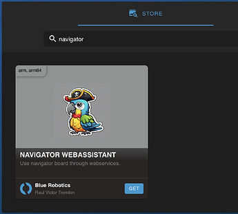

它似乎可以直接在 Raspberry Pi 上运行并通过 Web 界面控制我的硬件,但我在 BlueOS Extensions 中看不到 Navigator WebAssistant。

我的设置有问题吗?还是名称(Navigator WebAssistant)被改了?还是我只能使用 BlueOS 扩展中的其他内置软件,例如 OpenVSCoder 或 Jupyter?

你好,我也找不到这个扩展,很奇怪。在我们调查修复这个问题期间,您可以按照其 GitHub页面上的详细说明手动安装该扩展。
还值得将您的引导程序更新至最新稳定版本 1.4.2!

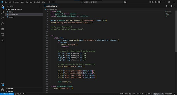

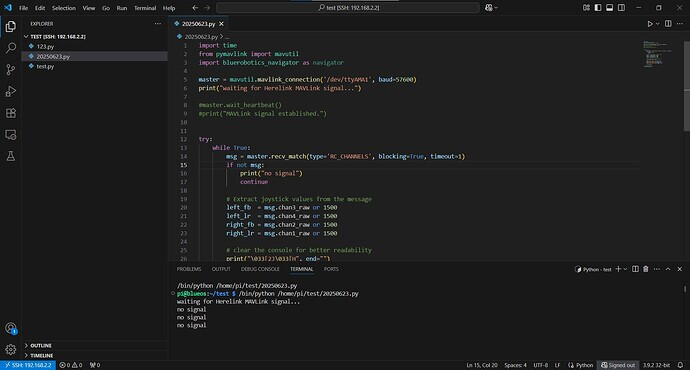

我们已经更新到 1.4.2 版本,但 Navigator WebAssistant 仍然没有出现。目前,我们正在使用 OpenVSCoder 编写程序,如下图所示。
每当我们运行此脚本时,Herelink 控制器就会断开连接。我们目前的假设是,来自 Herelink 的通信与我们代码中的命令冲突。可能需要暂时暂停 Herelink 的原始通信,运行我们的自定义代码,然后恢复它——根据需要重复此循环。
或者,可能是文件路径问题导致错误。
我们想问一下:这个问题最好的解决办法是什么?

你好,如果您尝试使用 Navigator Web Assistant,但没有 Navigator,并且正在使用某种 Herelink 自动驾驶仪,则不支持。
总的来说,你的代码似乎接管了用于与飞行控制器通信的串行端口。这当然会阻止 BlueOS 与其通信!

我可能解释得不清楚。我们使用 VSCode 的 Remote-SSH 功能连接到 Navigator 进行开发(我们在插件中找不到 Navigator Web Assistant)。然后我们将代码上传到 Navigator 以从 Herelink 控制器读取数据。这并不是说我们没有使用 Navigator。
我们最初使用 ArduSub 来控制我们的 AUV,但由于它不支持无线操纵杆控制,我们改用 ArduCopter。
我们希望通过代码接管飞行控制器的串行端口通信,因为我们希望在手动摇杆控制和自主模式之间自由切换。另外,能否使用 VSCode 向 Navigator 发送脚本来连接 Herelink(摇杆和按钮)并从中获取数据?
然而,我们不确定 QGC 或 Mission Planner 中是否有可以编写自定义代码来支持我们开发的部分。此外,QGC 或 Mission Planner 中没有我们需要的框架。我们还计划安装额外的传感器,并使用这块 Navigator 板来处理额外的控制任务。

您可能误解了 Navigator 的实际含义 - 它“只是”传感器和输出的集合,并且 Navigator 本身实际上没有运行任何代码。
BlueOS 在 Raspberry Pi 上运行,如果检测到 Navigator,则可以运行自动驾驶仪固件(作为 BlueOS 中的一项服务),该固件将利用 Navigator 硬件提供的传感器和 PWM 输出。或者(例如,仅在自动驾驶仪固件未 运行 时),您可以使用自己的代码或通过 Navigator WebAssistant 等扩展程序连接/直接控制 Navigator 硬件。
串行端口等是 Raspberry Pi 的一部分,可以是
请注意,当自动驾驶仪固件运行时,您可以使用 MAVLink 与其通信,这比与单个硬件芯片通信的方式更不直接,但仍可以提供应用程序所需的信息/控制。话虽如此,由于您不清楚自己想要实现什么,因此很难建议哪种方法真正适合您的用例。
