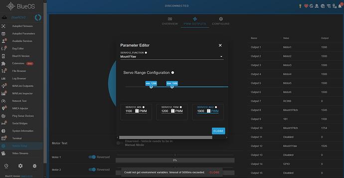

这是输出 12 上伺服电机的屏幕截图。

这是输出 12 上伺服电机的屏幕截图。
