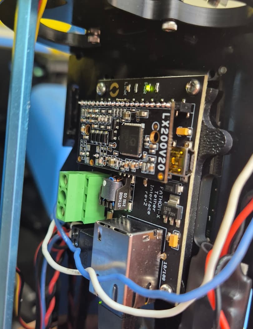

我等了超过30分钟,却没有听到哔哔声。Fathom-X 的 LED 指示灯显示它们正在通信。

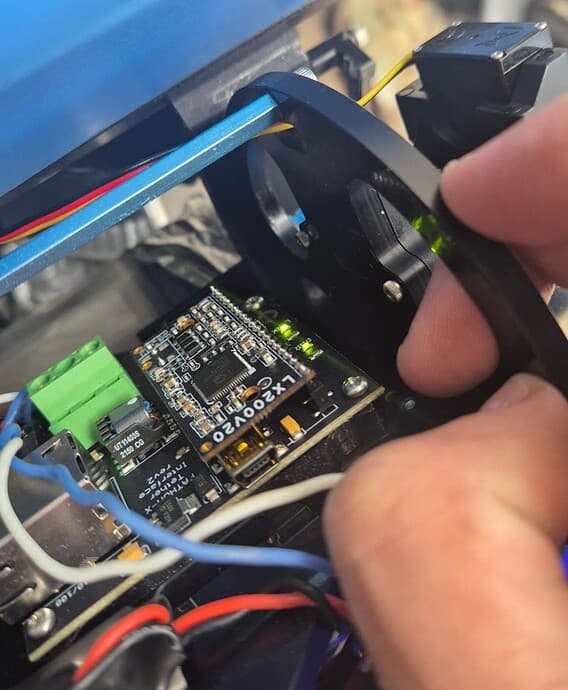

ROV 中的 Fathom-X 上的链接灯未亮 - 因此无法进行通信!

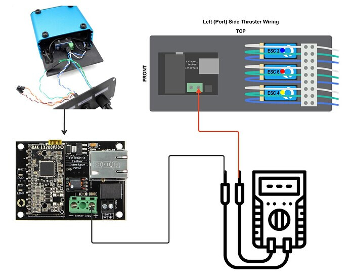

它可能在启动后亮起,但不久后就会熄灭——它需要保持亮起状态!您可以检查正在使用的系绳对的电阻,并尝试更换另一对以使其正常工作。如果问题仍然存在,请分享您系绳中每根电线的电阻测量值:
我记不太清楚了,但我记得拍照的时候,系绳还没有插到 Fathom-X 顶部接口上。所以 LED 灯没亮。如下图所示,系绳连接后,LED 灯亮了。
无论如何,我按照建议进行了电阻测试,其值为:
蓝线(+):27.7 ohm
白线(-):16.7 ohm
车辆仍然无法启动。只听到第一声“哔”的响声。
您可能需要检查其他系绳对。
