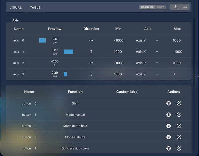

我猜 Cockpit 的操纵杆轴设置不正确,尤其是垂直推进器(z 轴 - 1000 到 0)。您能分享一下操纵杆配置的截图吗?表格视图,以及运动轴映射的顶部?这里的文档或许能帮您找到正确的值来解决这个问题。
谢谢你的帮助。我最终在设置中做了以下操作:
删除并重新安装 Cockpit:没有效果
格式化并重新安装我的 Raspberry 上的 BlueOS 基本版本:好的,连接 Cockpit 后,一切正常并且可以正常工作。
所以,我不知道问题出在哪里,但至少现在没问题了。
再次感谢您的支持。
