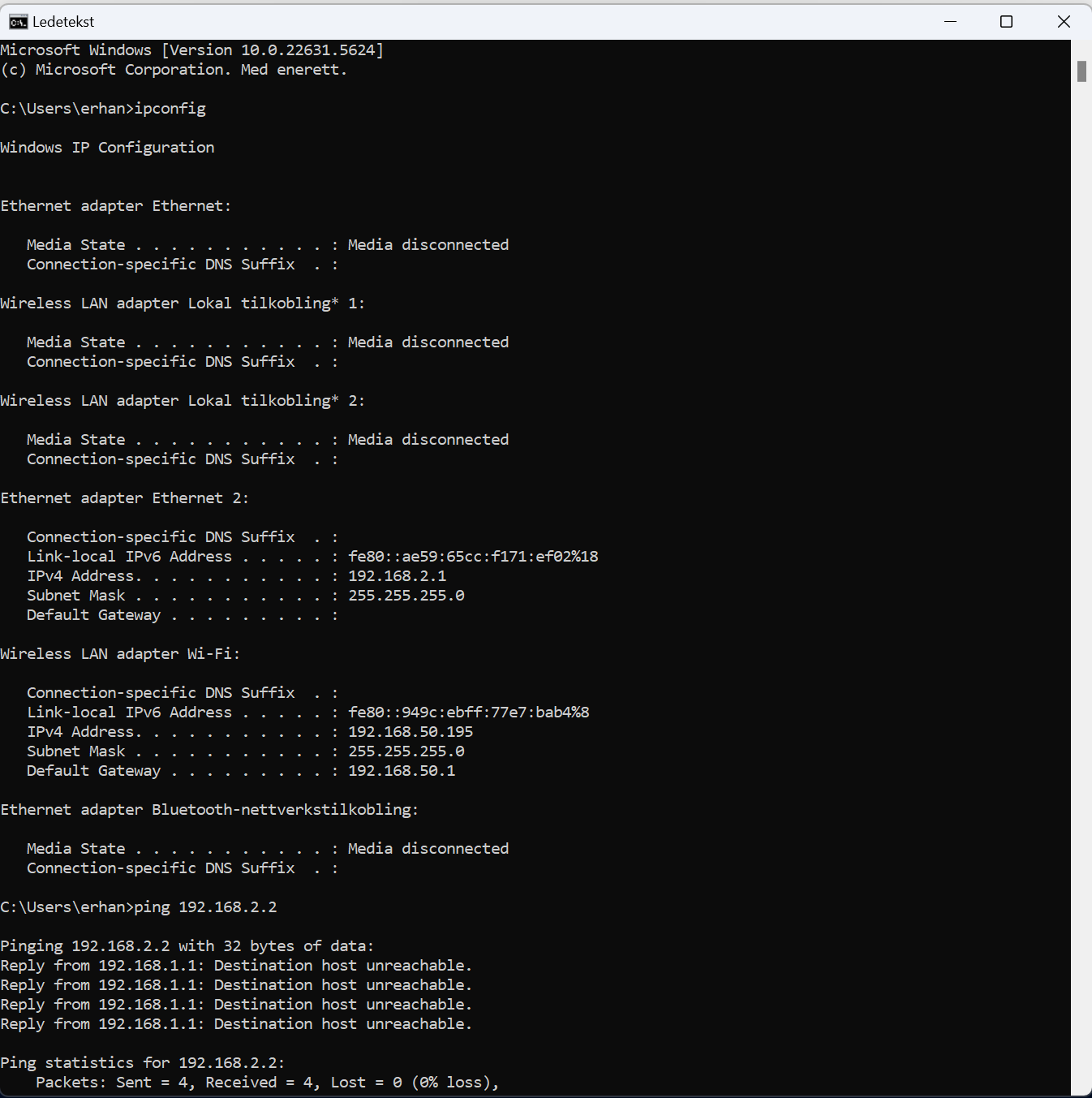

这是我使用 Fathom-X Tether 接口 (FXTI) 的 Ipconfig 和 ping 结果
该怎么办,出了什么问题?
