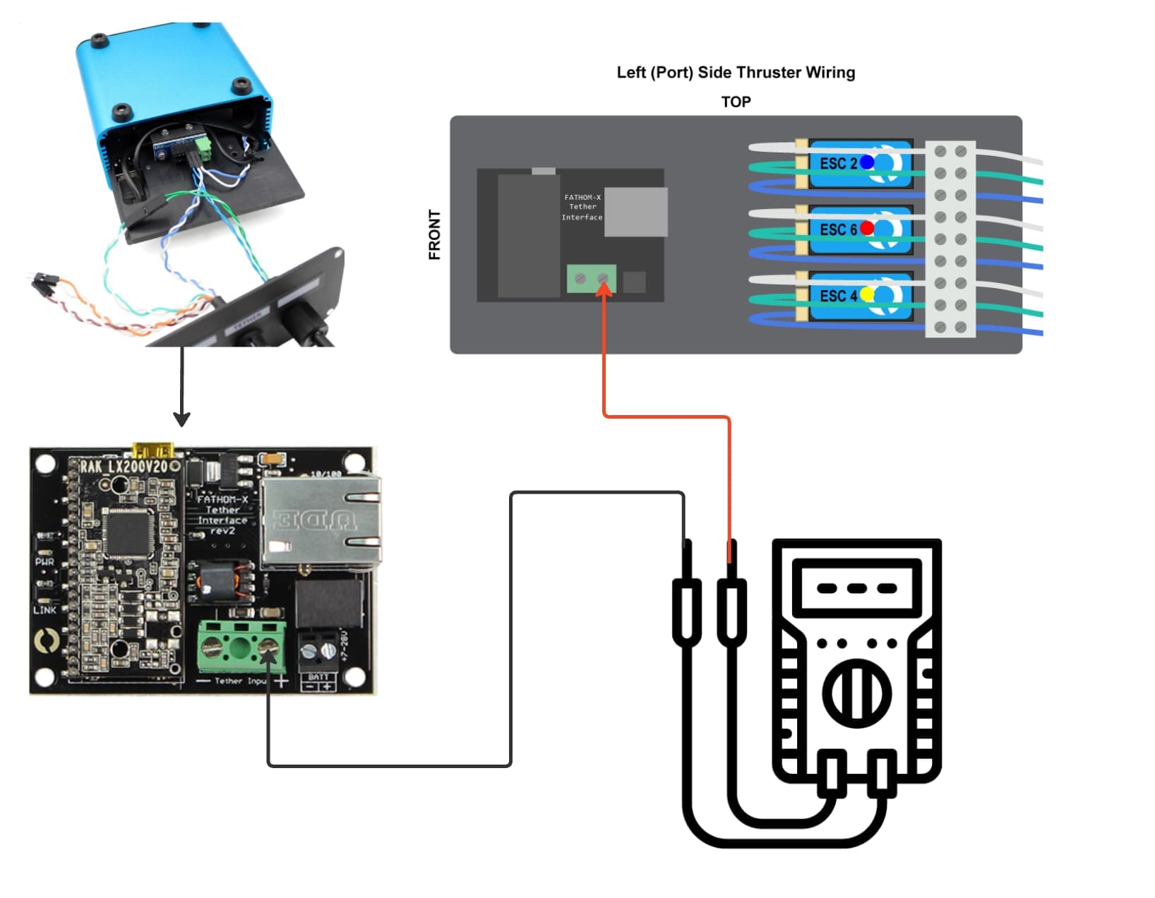

如果您的 FXTI 上的 Link LED 指示灯没有常亮绿色,您将永远无法连接!您可以测量 ROV 和顶部甲板上使用的 Fathom-X 系绳模块之间的电阻,以验证系绳是否正常,然后尝试切换到另一对颜色的系绳(在两个位置都进行交换)。

我测量了电阻(约42欧姆),我之前以为没问题。我换了另一条双绞线(绿色),现在两个ROV都能正常工作了。我再次测量,电阻仍然约42欧姆,奇怪的是它们是一样的,但我猜想阻抗可能不同。有人把这些连接到矢量网络分析仪(VNA)上测量过吗?
很高兴更换线对解决了问题!有时线对的扭曲和阻抗可能会影响连接,正如您所发现的。我以前没有用 VNA 检查过连接,这可能很有趣。您可以使用 BlueOS 中安装的 Tether 诊断扩展程序更深入地了解情况!
