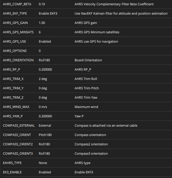

以下是车辆上当前配置的所有**AHRS相关参数的屏幕截图:

不,完全不是,这艘船完全是原装的,跟出厂时一模一样。我之前看到过一篇文章说,同时启用GPS1_TYPEGPS2_TYPE 可能会导致这个问题,因为系统可能一直在等待第二个 GPS 的信号(只是我的猜测)。确实,禁用其中一个就解决了*“正在等待 GPS2 信号”的* 错误。
然而,AHRS 错误会在该消息消失后​​立即出现。
我通过BlueOS界面上的按钮重置了自动驾驶仪参数,但问题仍然存在。以下是我的参数文件:
Surface Boat-version-None-20251105-131733.params (19.6 KB)
