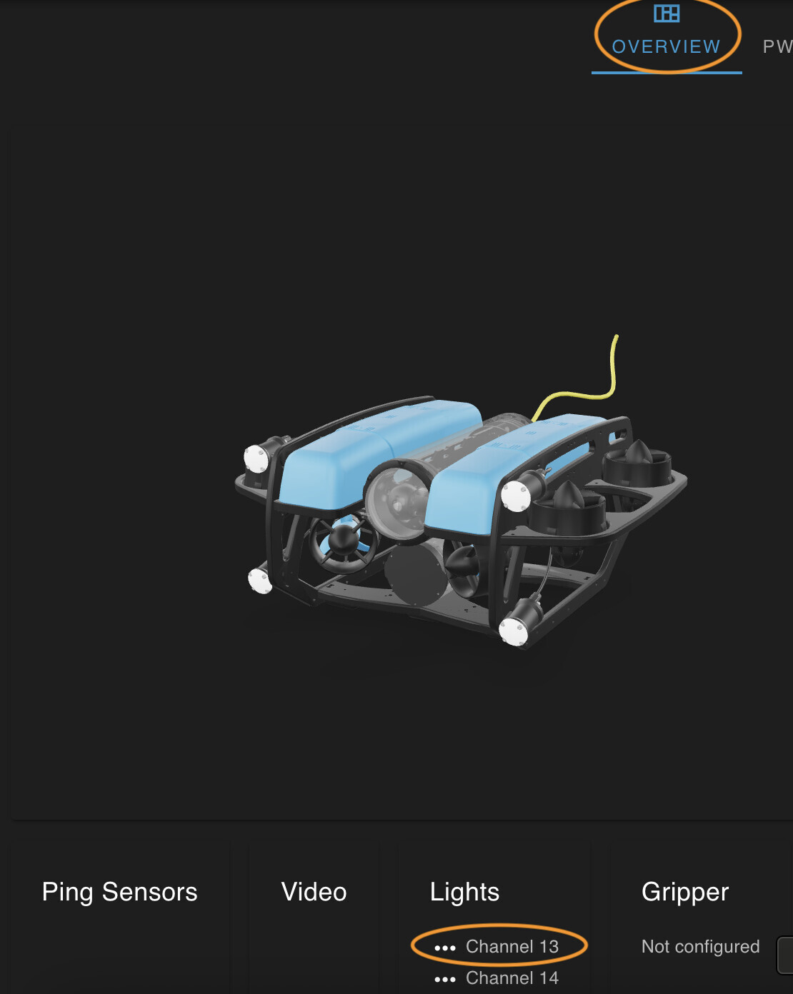

1.检查灯光连接到哪个 Navigator 引脚
  • 如果已知它们是可控的,您应该能够在 BlueOS 车辆设置页面(在概述和 PWM 选项卡中)中进行检查
  • 在我的情况下,灯 1 配置为通道 13:

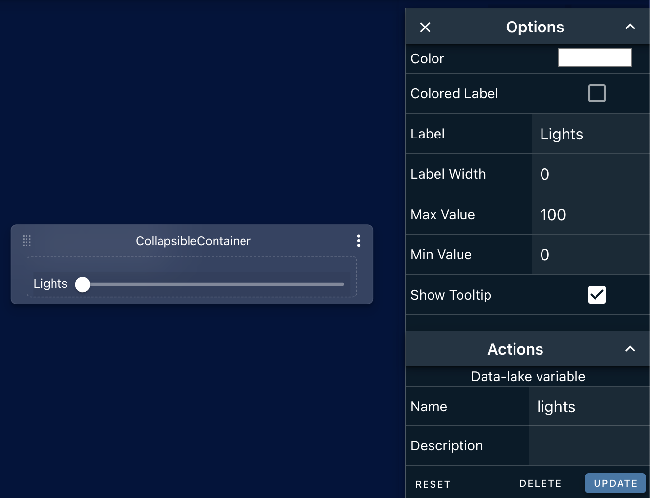

2.通过 Cockpit 的侧边栏菜单进入编辑模式,然后将您选择的范围输入添加到顶部或底部栏(或者,如果您希望它位于主视图中的某个位置,则将其添加到容器小部件中),然后通过右下角的部分创建一个具有相关名称的变量
  • 我选择在可折叠容器中添加一个滑块(根据您的要求),这样您就可以使其比默认的迷你小部件宽度更宽,并在不使用时将其隐藏起来
  • 为了获得美观的界面,我使用了 0-100 的刻度,这与非常通用的指示器预设中报告的灯光 (1) 级别相匹配

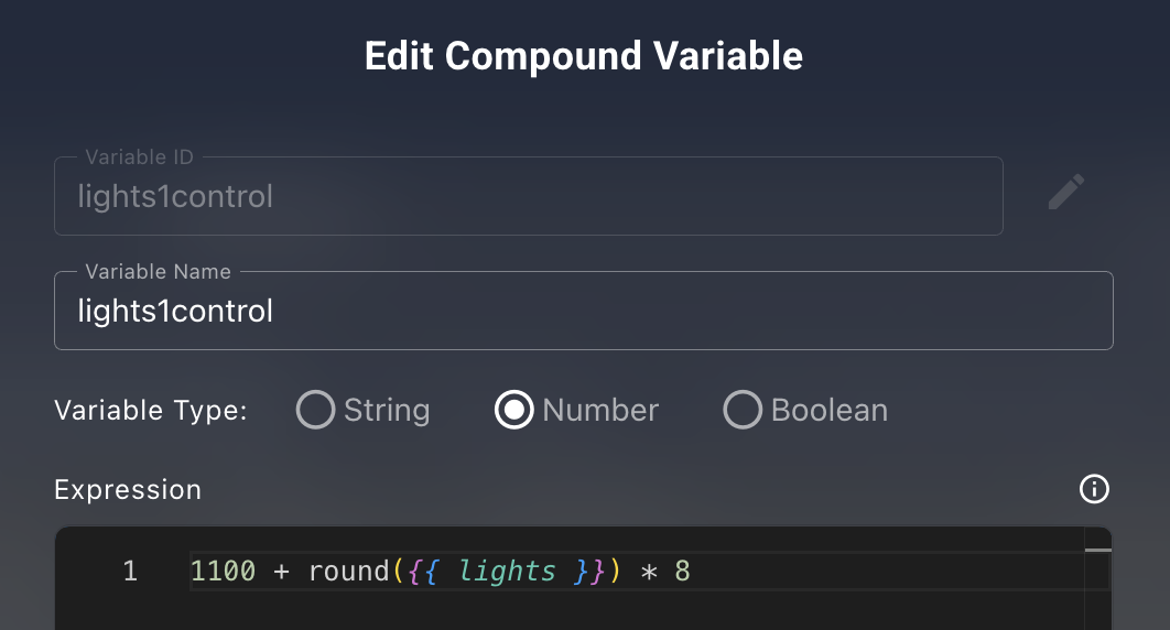

  1. 退出编辑模式,然后Tools / Data-lake 通过侧边栏菜单打开,并创建一个新的复合变量(右上角,“添加复合变量”),这样我们就可以将滑块的百分比输入转换为自动驾驶仪可以用来控制灯光的 PWM 输出
  • 请注意,Cockpit 的滑块会生成十进制值,因此round 自动驾驶仪需要将其转换为整数才能接受该数字
  • 如果您使用范围已经与输出值 (1100-1900) 匹配的 Dial 输入,则可以跳过复合变量创建,但这可能不太直观且使用起来更具挑战性

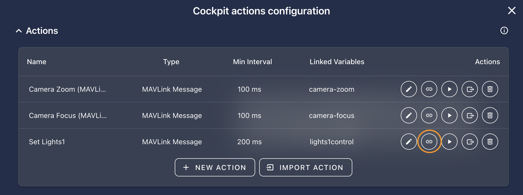

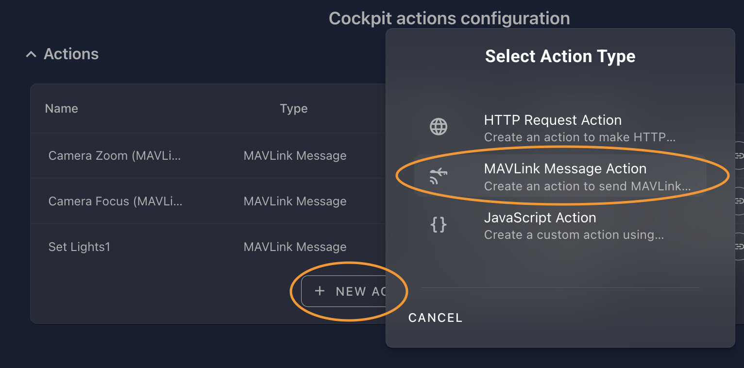

  1. 关闭数据湖菜单,然后转到Settings / Actions 侧边栏菜单,创建一个新的 MAVLink 消息操作

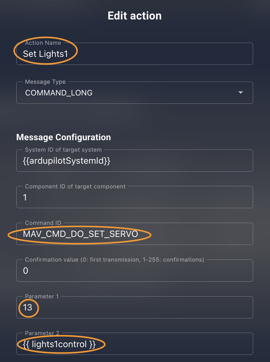

  1. 将其配置为COMMAND_LONG 带有
  • ID :MAV_CMD_DO_SET_SERVO 消息
  • 参数 1 :您想要控制的引脚,以及
  • 参数 2 :您想要设置其值的变量 - 大括号必不可少!

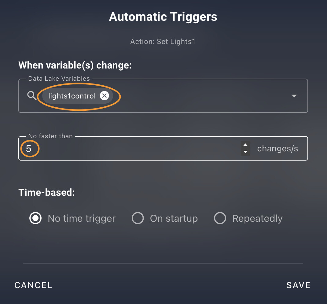

6.通过将动作链接到相关变量之一(例如滑块变量或生成的复合变量)来设置动作的自动触发器,以便在每次滑块更新时发送新命令
  • 较高的更新率限制允许更平滑的控制,但在移动滑块时会发送更多消息,这可能会导致性能问题(特别是对于性能要求更高的操作)
