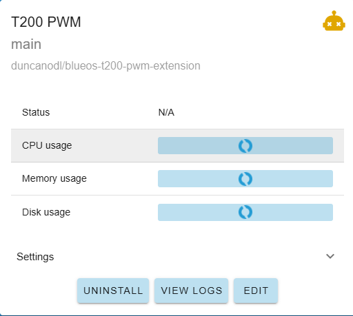

正如标题所暗示的,我在将扩展上传到 BlueOS 时遇到了问题,并且收到一条错误消息,提示扩展已启用但容器未运行。
当我检查控制台日志时,它还说它正在不断尝试重新连接。
我已成功上传一个扩展程序来读取蓝色机器人 bar30 传感器的数据,并且没有遇到此错误。
我对 git 和 docker 等软件开发工具还很陌生,所以请告诉我我所写的内容是否有助于获得更好的诊断。
你好,欢迎来到论坛!
扩展程序似乎无法启动,“查看日志”按钮显示什么了吗?
这个扩展程序的目标是什么?如果它尝试使用PWM执行操作,可能会与现有进程发生冲突?
如果您能分享这个扩展程序的GitHub日志,我很乐意看看……
查看日志打开后什么也不显示。我想制作一个简单的 pwm 扫描器并尝试将其连接到我手头的 T200 电机来尝试扩展开发。
