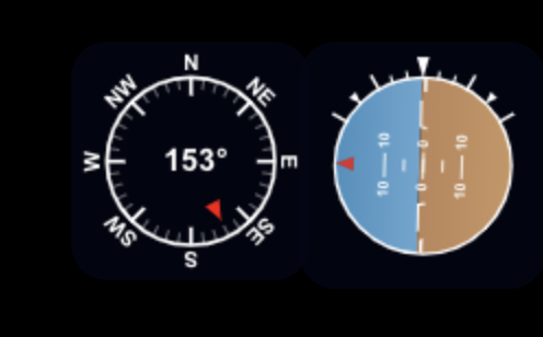

指南针现在就像在过着自己的生活,想走就走,想走就走。有时它看起来就像被换成了钟表的“秒针”。既不可靠,又没有规律。
俯仰/滚转指示器似乎“正常工作”,但它向后倾斜(或滚动)了90度。有人知道是什么原因造成的吗?电子外壳看起来和你在网上看到的一样,导航仪是“挂”在墙上而不是放在地板上。
我们考虑过把整个外壳都卷起来,但那样会严重影响摄像头的视野。有什么软件解决方案吗?在“安装旋转”(BlueOS->车辆设置->配置->指南针)中使用“滚动90度”或“滚动270度”似乎不起作用。

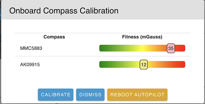

我还想知道校准后得到的“适应度 mGauss”指标。
不太确定该如何处理这些信息,但看起来不太好。见图。

由于 AHRS 方向设置不正确,您似乎没有为 ROV 加载正确的默认参数。从您看到的行为来看,您的罗盘校准似乎也不太好。请重新进行校准,如果可能的话,最好在室外进行。您也可以在 BlueOS 中通过车辆设置菜单完成陀螺仪校准,此时车辆应完全静止在陆地上并预热完毕,这可能会大大提高 EKF 的稳定性。

试了你建议的方法,但校准结果总是不太“好”。我们得到的最好结果是11和12毫高斯(适合度),但指南针总是不稳定。

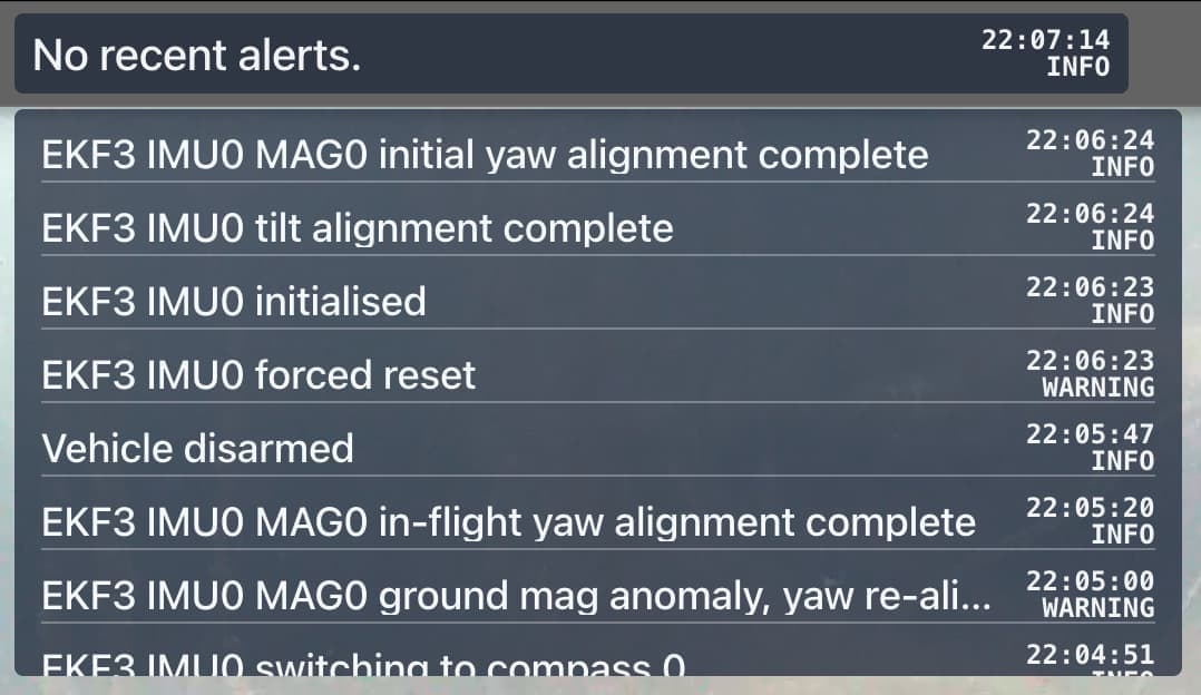

EKF3 是内部指南针,对吗?
“飞行中偏航校准”似乎会将罗盘箭头射向接近随机的方向。
有没有办法“不使用”这个罗盘?比如只使用 AK09915?

可以禁用指南针并重新排列其优先级——这一切都可以在 BlueOS 的“车辆设置/指南针”页面上完成。在设备完全静止且预热好的状态下校准陀螺仪,对于航向性能也是一个不错的选择。
不,它是一种传感器融合和状态估计算法——也就是说,它从各种不同的传感器获取测量数据,并尽可能地估计车辆的当前状态(位置、方向及其动态)。这些状态估计值预测的频率可能比传感器提供的频率更高(并且变化更平滑),并且会考虑不同传感器之间的一致性来估计车辆的健康状况/不确定性。
地面磁力异常警告意味着指南针与其他车辆传感器的行为不一致,这可能是由于校准不当造成的,但通常表明它正在某个超过全球地球磁场的磁力附近运行,因此指南针读数不合理。这可能是由于您操作位置附近的大型金属结构造成的,但(由于@tony-white建议)也常常是由于电源线或电机线过靠近自动驾驶仪,或电池等铁磁物体造成的。
